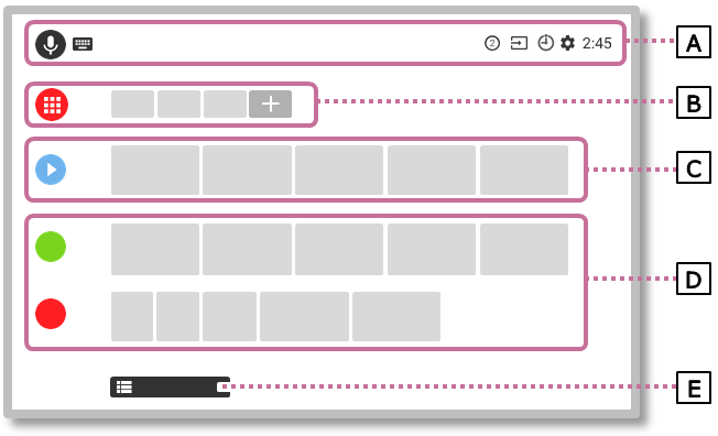

Hvis du trykker på knappen HOME på fjernbetjeningen, føres du videre til skærmen Hjem. Herfra kan du søge efter nyt indhold og vælge anbefalet indhold, apps og indstillinger.
[A] Søgning, meddelelser, indgange og indstillinger
IconDescription
stemmesøgning/tastatur på skærmen: Angiv søgeord med mikrofonen på fjernbetjeningen eller tastaturet på TV'ets skærm, og søg efter forskelligt indhold.
Meddelelser: Vises, når der er meddelelser, for eksempel når der er et forbindelsesproblem. Tallet angiver antallet af meddelelser.
Indgange: Skifter den inputenhed, der er tilsluttet TV'et.
Indstillinger: Konfigurer forskellige TV-relaterede indstillinger.
Timer: Tænd-timeren tænder automatisk for TV'et på et bestemt tidspunkt, for eksempel når et program, som du vil se, starter. Det giver dig også mulighed for at bruge TV'et som vækkeur.

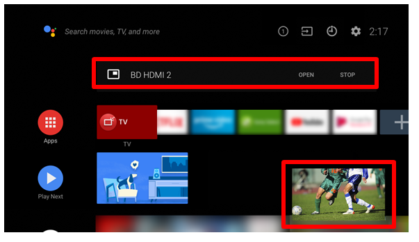

  • Picture-in-Picture (PIP)
    • Den lille skærm, kontrolknapperne og oplysninger til Picture-in-Picture (PIP) vises i startmenuen. Den lille skærm er placeret nederst i venstre eller højre hjørne af skærmbilledet. Du kan finde flere oplysninger om PIP-funktion ved at se hjælpeguiden, som er på TV'ets produktside.
    [B] Apps
    Få vist dine favorit-apps.

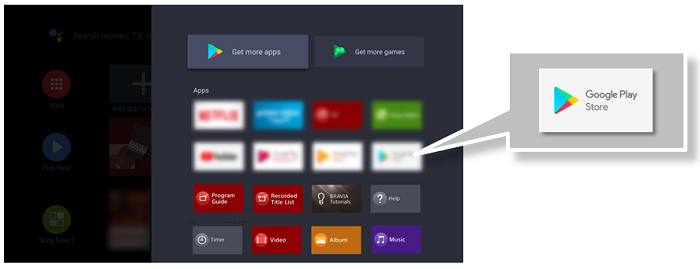

    • Viser en liste over apps:
      Hvis du vælger Apps eller trykker på knappen APPS på fjernbetjeningen, vises der en liste over installerede apps.
    • Sådan downloades apps:
      Vælg Google Play Butik på listen over apps.
      BEMÆRK: De apps, du installerer, vil blive vist i listen over apps.

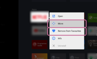

    • Sådan ændres rækkefølgen af apps / fjernes en favorit:
      Hvis du vælger en tilføjet app, trykker på knappen på fjernbetjeningen og holder den nede, kan du ændre rækkefølgen eller fjerne en favorit.
    [C] Afspil næste
    I Afspil næste, vil du kunne se indhold som for eksempel et program, du ikke er færdig med at se, det næste afsnit eller nye sæsoner af dine yndlingsprogrammer, og indholdet du har føjet til Afspil næste.

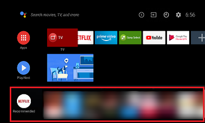

    [D] Kanaler
    Rækkerne under [B] Apps kaldes Kanaler. Her kan du se anbefalet indhold fra videostreamingtjenester.
    *[C] Afspil næste er også inkluderet i Kanaler.
    [E] Tilpas kanaler
    Tilpas kanaler bruges til at få vist eller skjule de valgte kanaler.

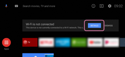

    • Når der ikke er forbindelse til internettet
      Når dit TV er forbundet til internettet, vises tilgængelige tjenester og apps i startmenuen. Når der ikke er forbindelse til internettet vises derimod "Wi-Fi er ikke tilsluttet", "Kan ikke få adgang til internettet" eller "Ethernet ikke tilsluttet" på TV'ets skærm. Du kan vælge
      AFVIS for at skjule meddelelsen midlertidigt eller forbinde TV'et til et netværk for at skjule det permanent.
