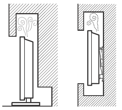

TV'et kan være overophedet på grund af utilstrækkelig ventilation
For at sikre korrekt ventilation og for at forhindre samling af snavs eller støv:
  • Læg ikke TV-apparatet fladt ned, installer ikke på hovedet, bagvendt eller sidelæns.
  • Placer ikke TV'et på en hylde, et tæppe, i sengen eller i et skab.
  • Dæk ikke TV'et med et stykke stof som f. eks. gardiner eller med genstande som aviser osv.
  • Installer ikke TV'et som vist nedenfor:
    TV med blokeret ventilation
