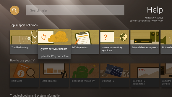

Hvis du vil kontrollere, om indstillingen Opdatering til systemsoftware er slået til eller fra eller kontrollere manuelt, om en systemfirmwareopdatering er tilgængelig, skal du følge nedenstående trin:
  1. Tryk på knappen HOME på din fjernbetjening.
  2. Vælg derefter Hjælp på hylden Indstillinger (eller tryk på knappen HELP på fjernbetjeningen).
  3. I menuen Hjælp skal du vælge Opdatering til systemsoftware.
  4. Derefter skal du enten benytte funktionen Opdatering til systemsoftware eller angive indstillingen Automatisk softwaredownload til ON igen.

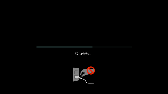

  7. Der bliver vist en skærm med et opdateringsikon sammen med en statuslinje, der viser opdateringens fremskridt.
    FORSIGTIG: Der er risiko for at beskadige hardwaren. Under installationen af opdateringen må du ikke trykke på nogen knapper, og du skal slukke for TV'et eller tage det ud af stikkontakten. Strømsvigt under installationen af firmwareopdateringen kan medføre, at TV'et ikke reagerer, eller at det skal repareres.

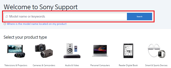

  1. Indtast din modelnavnet på dit TV i søgefeltet på Sonys supportwebsted.

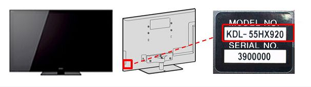

    Hvis du ikke kender dit modelnummer, kan du se det på mærkaten i nederste venstre hjørne på TV'ets bagpanel.
